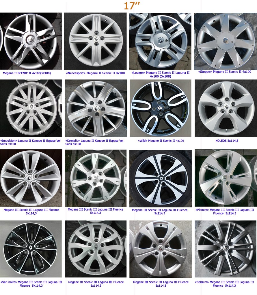

Типоразмеры дисков
Код: выделить все
PCD: 5x114.3
DIA: 66.1 мм
Болт: M12 x 1.5
Код: выделить все
6.5Jx15 ET43
6.5Jx16 ET47
7Jx17 ET49
