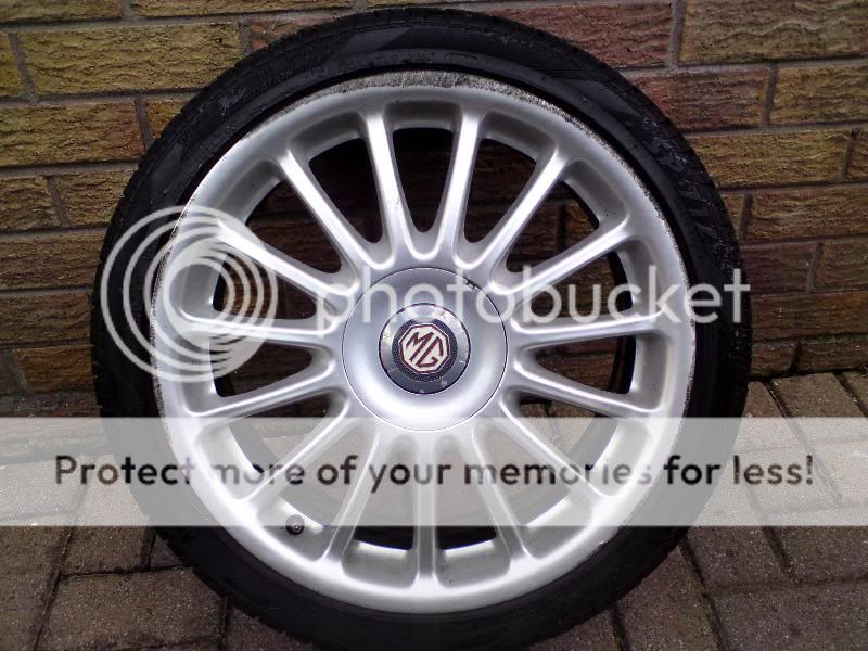

Ну во первых разболтовка 4*100, это одна из самых распространенных в природе. Это фольксваген, опель , хонда, тойота, сузуки. Другое дело, что центральное отверствие (OC), на рено аж целых 60,1 мм то есть больше чем у всего выше перечисленного. Но и это не проблема. Берем скажем диск от опеля с OC 56,6, идем к токарю, и вот вам диск с OC 60,1. Вот вечером в каталог полезу, посмотрю от чего ближе диски по ЕТ.

Сообщение номер:#55  Сообщение Max » 11 июн 2015, 14:16
Viorel s писал(а):Ну во первых разболтовка 4*100, это одна из самых распространенных в природе. Это фольксваген, опель , хонда, тойота, сузуки. Другое дело, что центральное отверствие (OC), на рено аж целых 60,1 мм то есть больше чем у всего выше перечисленного. Но и это не проблема. Берем скажем диск от опеля с OC 56,6, идем к токарю, и вот вам диск с OC 60,1. Вот вечером в каталог полезу, посмотрю от чего ближе диски по ЕТ.
Кстати да диски от ровера недавно растачивали под меган. Всё подошло только вылет немного другой.

Сообщение номер:#56  Сообщение Viorel s » 11 июн 2015, 17:31
Вот и я об том же.диски с ровера кстати намного крепче реношных.

Сообщение номер:#57  Сообщение Max » 11 июн 2015, 18:30
Если быть точным даже не от Rover, а от MG.
Вот такие. 17" MG / Rover ZR ET45 4x100

Сообщение номер:#61  Сообщение Viorel s » 12 июн 2015, 07:35
Я занимаюсь рихтовкой дисков, и должен сказать , диски рено, они слабые к сожалению. Притом что стальные , что легкосплав. А вот те же диски от ровера, это просто что то!
