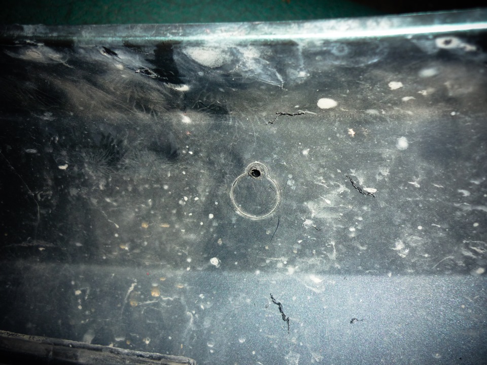

посмотри на бампере из нутри и увидешь место посадки форсунки омывателя https://a.d-cd.net/aa7f78s-960.jpg и они не мешают не кому.
Мощьности по штатным форсункам не могу сказать что достаточно но и не мало, для тех твоих форсунок сначало интересуйся какой моторчик должен быть и какой диаметр из нутри шланг должен иметь т.к. там давление больше и думаю что и моторчик по силнее должен быть.
В бампере нужно обрезать квадратик. В длину они гдет 10см. Шланг диаметр 7-8мм.

Victor, descrie te rog, cum.la tine lukreaza spalarea farurilor dupa tot ce ai schimbat. Si ce ai skimbat. Eu ma gindesc sa pun un rele cu 4 contacte, dar si am dat comanda de rele de timp. Ca sa fie la 2 secunde. Si stau la indoiala, cum va fi facuta schema ca sa lucreze. Motorashu ai pus cu 2 furtune sau 1?

Vadimka писал(а):Victor, descrie te rog, cum.la tine lukreaza spalarea farurilor dupa tot ce ai schimbat. Si ce ai skimbat. Eu ma gindesc sa pun un rele cu 4 contacte, dar si am dat comanda de rele de timp. Ca sa fie la 2 secunde. Si stau la indoiala, cum va fi facuta schema ca sa lucreze. Motorashu ai pus cu 2 furtune sau 1?
Am schimbat blocu pentru predohraniteli, bacioku kare merge ku 2 motorase, la un motoras am pus 2 slanguri ca si cum standart, unu pentru partea dreapta si altu in stinga a farii, de lucru motorului raspunde un rele din blocu de predohraniteli kare face ca motorul sa se invirteaska intii intro parte pe urma in alta ( forsunca dreapta pe urma stinga )
https://www.youtube.com/watch?v=J7V7SZfyX7k
tu a sa poti porni motorul pentru forsunci peste 2 secunde cu releul de timp, dar iti mai trebu un rele care inverseaza + cu - si atunci motorasul incepe sa se invirteasca in alta directie.

VictoriouS писал(а):tu a sa poti porni motorul pentru forsunci peste 2 secunde cu releul de timp, dar iti mai trebu un rele care inverseaza + cu - si atunci motorasul incepe sa se invirteasca in alta directie.
In cazu meu vor lukra ambele diodata forsunci. Motorash cu un furtun. Da cred ca tot in rezervoru masinei. El citi litri are? Care cu un motorash.

Vadimka писал(а):In cazu meu vor lukra ambele diodata forsunci. Motorash cu un furtun. Da cred ca tot in rezervoru masinei. El citi litri are? Care cu un motorash.
3 si ceva, aista mare are 5 si ceva, daca pui motor cu un furtun atunci el trebuie sa aiba o putere mai mare in primul rind ca are 2 forsunci si in al 2-lea ca tu pui forsunci care necesita o presiune mai mare.

VictoriouS писал(а):3 si ceva, aista mare are 5 si ceva, daca pui motor cu un furtun atunci el trebuie sa aiba o putere mai mare in primul rind ca are 2 forsunci si in al 2-lea ca tu pui forsunci care necesita o presiune mai mare.
Trebuie de controlat., acesta cu un furtun, ce putere are?

Vadimka писал(а):Trebuie de controlat., acesta cu un furtun, ce putere are?
Idee nu am, da motorul de la cei?

VictoriouS писал(а):Idee nu am, da motorul de la cei?
Tot reno. Sedan.

Vadimka писал(а):Tot reno. Sedan.
precis ca va fi slab. gaseste ceva mai puternic ca sa pui slanguri mai groase si sa aiba presiune mai mare

VictoriouS писал(а):precis ca va fi slab. gaseste ceva mai puternic ca sa pui slanguri mai groase si sa aiba presiune mai mare
Forsunkanpe unde esa apa, tot e ingusta, ca pentru parbriz. Credca va avea putere. La mine nu am acest motorash ca sa incerc. Dar daca de la alte masini, de la care sunt ceva puternice?

Vadimka писал(а):Forsunkanpe unde esa apa, tot e ingusta, ca pentru parbriz. Credca va avea putere. La mine nu am acest motorash ca sa incerc. Dar daca de la alte masini, de la care sunt ceva puternice?
Nu stiu de la care, dar garantez ca nu va fi de ajuns presiunea. trebu de gasit motoras probabil de la forsunci sub denumirea Hella, acolo presiunea ii mare, alte variante la moment nu cunosc.
