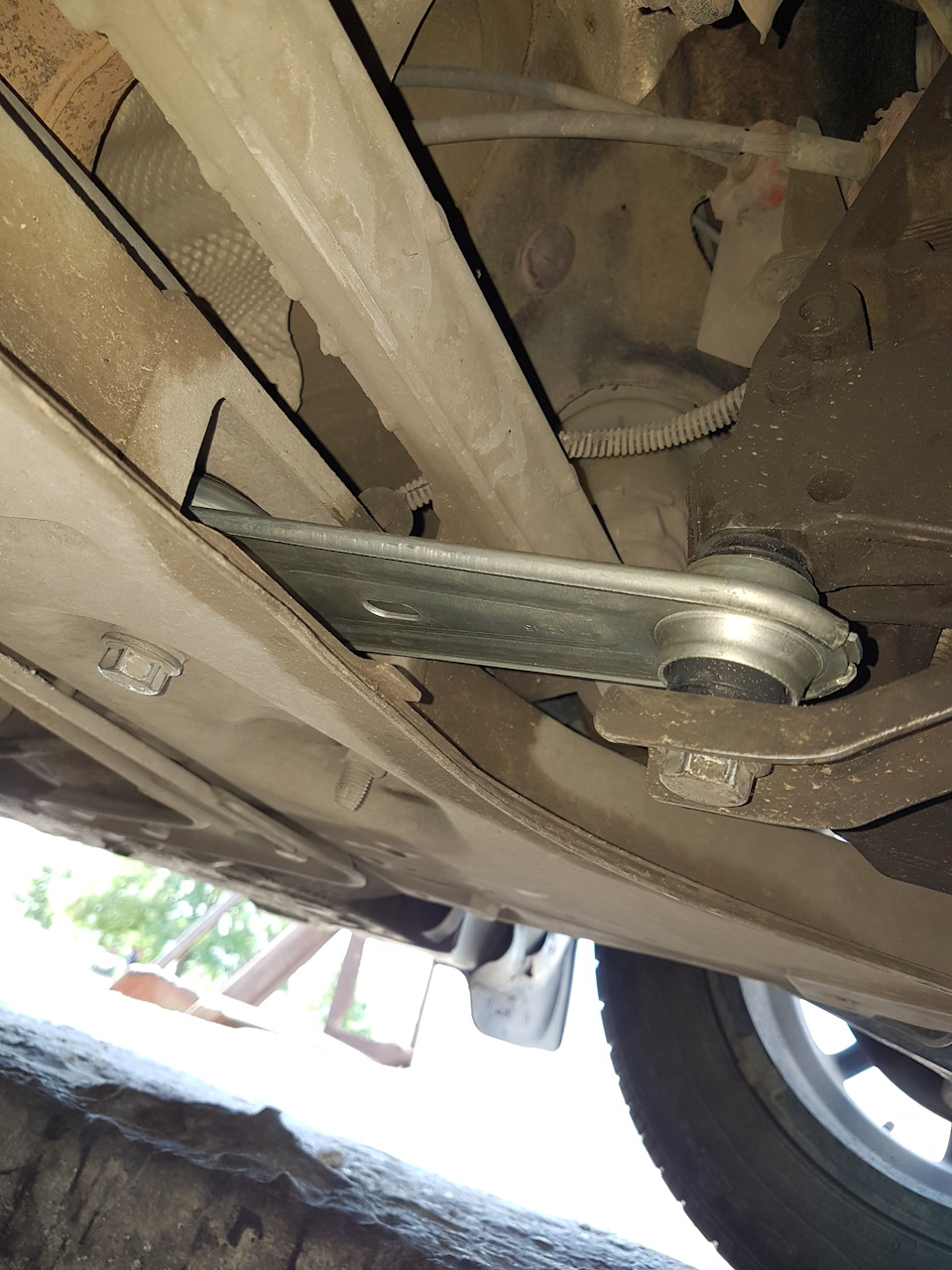

Сегодня продолжил доводить свою ласточку до ума. Очередная замена из разряда "почему я не сделал этого раньше?" - были заменены нижняя подушка двигателя и задние сайлентблоки передних рычагов.
2146
Подушка оригинал, куплена за 400 леев (подушки приехали неделю тому назад со свежей партией товара) сайлентблоки no name, куплены еще в прошлом году - разные мастера расходились во мнении менять/не менять, все же решил осуществить замену. Работа - 300 леев.
Сравнение подушек
2147
Старая подушка в полностью убитом состоянии
2148
После замены практически ушли вибрации при старте и холостом ходу, при переключении передач, вибраций нет, что наблюдалось ранее, особенно при трогание и переключении во вторую передачу. Также уменьшился шум в целом и пропала часть стуков при прохождении неровностей (это скорее заслуга сайлентблоков.)

Я тоже поменял себе нижнюю подушку. Она конечно была в лучшем состоянии чем у Димы, автомат всё таки не так убивает эти подушки как механика. Но резина уже стала дубовой и в одном месте была надорвана, а так же много микротрещин. И дата стояла 5 значит выпуск 2005 года, получается, что заводская. Изначально решил ставить только оригинал, потому что имел негативный опыт c установкой неоригинальной подушки. Оказалось что для автомата и механики подушки одинаковые. Вот заводской код 8200338385 нижней опоры для моторов 728 и 729. На новой опоре логотип и номер были стёрты, но быстрее всего производитель этой опоры у Renault компания Hutchinson потому, что на обеих подушках новой и старой стоит логотип Pa (paulstra groupe hutchinson). Большой разницы после замены не заметил, но как будто стало немного лучше.

Вот собственно состояние нижней опоры спустя 50000 км . Опора фирмы ASAM
69446945
Установлена была SASIC 4001814
6932
Цена вопроса 300 леших !
